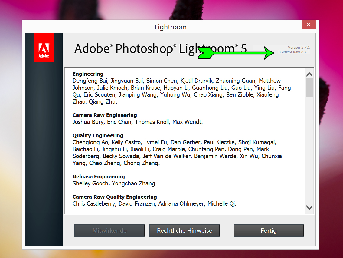

es gibt ja jetzt schon eine neuere Version von Lightroom. Aber ich habe auch die 5.7.1 und wie du schon sagst, das müsste auch gehen.
Ich verwende die A77II, das klappt problemlos. Hast du mal nachgesehen, welche Camera Raw Version verwendet wird? Bei mir ist es 8.7.1
Hast du denn mehrere Fotos versucht zu importieren? Vielleicht ist ja doch die Bilddatei kaputt??
