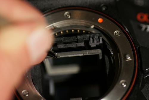

h1. nach 5 Monaten im Einsatz ist mir in der A77 der Spiegel geplatzt wie es da zu kam, kann ich es nicht sagen
h1. ich habe nie an dem Spiegel etwas getan{font:Times New Roman}{size:6px}(Bild 1){size}{font}
nicht mal sauber gemacht, gestern beim objektivwechseln fiel es mir auf

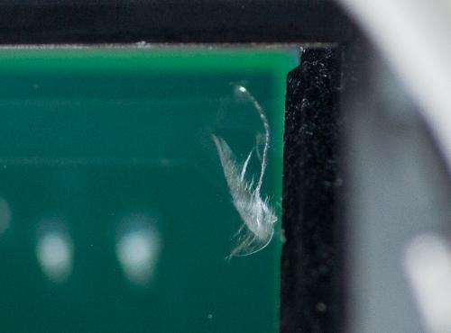

{font:Times New Roman}{size:6px}(Bild 2){size}{font}ich dachte es wäre Staub oder Fusel
Im Sucher seht man es nicht.
Hoffentlich kriegt Geissler das noch als Garantie repariert ich war aber sehr überrascht und konnte mir es nicht erklären wie es dazu kam.

Schade das sowas passiert,kann mir auch nicht vorstellen wie und warum.
Aber der Spiegel ist nicht sonderlich teuer (knapp 50€) und man kann ihn wie ich hier gelesen habe auch selbst austauschen.

Hallo Robert,
natürlich ärgerlich, daß der Spiegel sich so verabschiedet hat. Hattest Du die Kamera
eventuell großen thermischen Unterschieden ausgesetzt ?

Danke Tommi,
für deine Demo, seht sehr einfach aus und auf dem Video kann man es auch sehr gut sehen.
Die Kamera habe ich ganz normal gebraucht ich bin mit der Kamera viel unterwegs aber nur in Deutschland
Temperaturschwankungen hatten wir in Mai aber das darf doch kein problem sein ich war auf 3 Konzerten und stand oft an einer Box
es war laut und heiß
mit dem Spiegel konnte ich weiter Fotografieren und ich haber im Sucher nichts gemerkt
LG Robert

Hallo,
wie willst du dies auch im Sucher bemerken? Ich glaube kaum, dass der EVF um die Beschädigung einen rotes Kreis macht.
Ganz nebenbei, ich würde vorsichtig mit einer Selbstreparatur sein. Es könnte sein eure Garantier erlischt dadurch!
