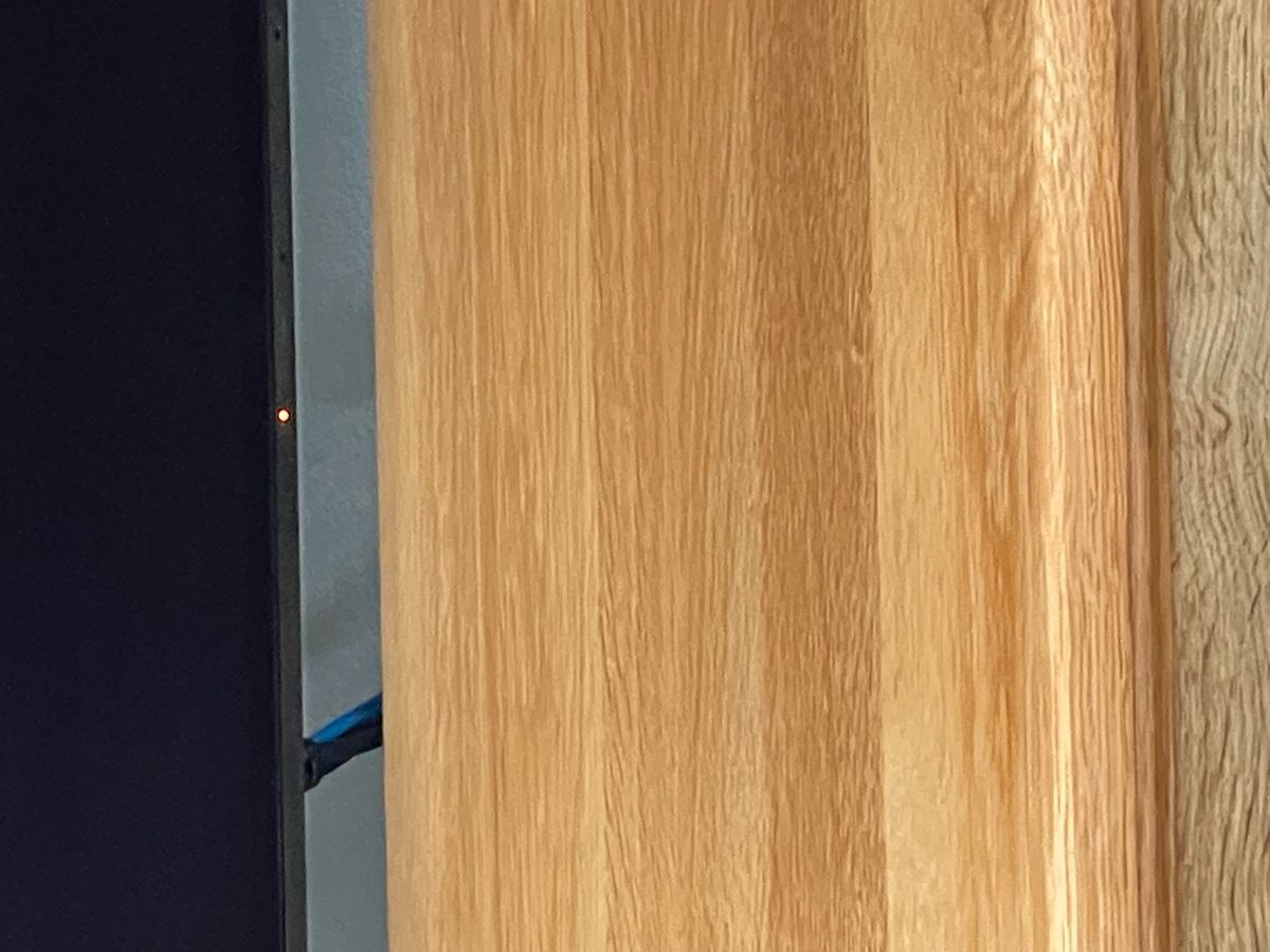

Hallo allemaal,
Ik heb een probleempje.
we hebben bovenstaande Tv deze werkt prima daar is geen probleem mee.
Nu hebben we al een paar dagen dat er continu een oranje led onderaan blijft branden zowel als de tv uit staat en aan staat.
de timer en dat soort dingen staan allemaal uit dat hadden we al bekeken.
wie weet wat te doen? Of is dit een bug?
FD578BC3-6CEB-4898-A51A-086F97E4B51C.jpegFD578BC3-6CEB-4898-A51A-086F97E4B51C.jpeg8A137C63-3DE6-4CD0-BBCC-76A0646DB739.jpeg8A137C63-3DE6-4CD0-BBCC-76A0646DB739.jpeg

ik heb het zelfde maar dan met een 55A84J. bij mij gaat het lampje ook vanzelf weer uit om een paar dagen later weer aan te gaan. dan blijft het weer een tijdje branden en dan weer een paar dagen uit. weet ook niet wat het is. is niks over te vinden op internet.

Hallo allemaal,
een ieder bedankt voor de reacties
na lang zoeken ben ik er nu wel achter gekomen wat het is
je moet namelijk de spraakbesturing uitschakelen van de afstandsbediening dan gaat het lampje ook uit.
nu is wel zo dat je dan geen spraak gestuurde commando’s kan geven maar dat gebruikte ik toch nooit
