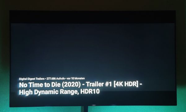

Zur besseren Veranschaulichung habe ich noch mal 2 Fotos mit dem absolut identischen Videomaterial angefertigt. (Trailer No Time To Die (2020) bei Sekunde 0)
Der A1 OLED zeigt aufgehellte graue Balken, der AG9 OLED wiederum zeigt die Balken absolut pechschwarz. (OLED Zellen sind dann ausgeschaltet)
65A165A155AG955AG9
Wie kommt es zu diesem gravierenden Unterschied?
An der Android-Version scheint es ja per se nicht zu liegen. Denn auch mit dem Update auf Android TV 9 besteht das Problem auch weiterhin.
Ich habe mir damals einen OLED-TV zugelegt um perfekte Schwarzwerte zu genießen und dann sind die Videobalken nicht schwarz, sondern grau. Top!! It's not a Trick- it's a SONY
Gruß XHardi

Also ich habe noch das letzte Update drauf und das bleibt auch drauf , und ich habe keine Propleme mit Dolby Vision also den schwarzen Balken unten der ist bei mir schwarz und nicht grau .

Das Problem der nicht schwarzen Balken gibt es eigentlich schon immer. Das kommt nicht durch ein Update. Demzufolge ist dein TV ebenfalls betroffen. Das Gute ist aber, dass der Fehler nur sehr selten auftritt und deswegen nicht so bedeutend ist. Nur wenn die schwarzen Balken nicht im HDR Videostream decodiert sind, also im Video fehlen und der TV sie selbstständig ergänzen muss, kommt es zu diesem Problem. Das kannst du selber mit diesem Trailer testen. Trailer No Time To Die (2020)
