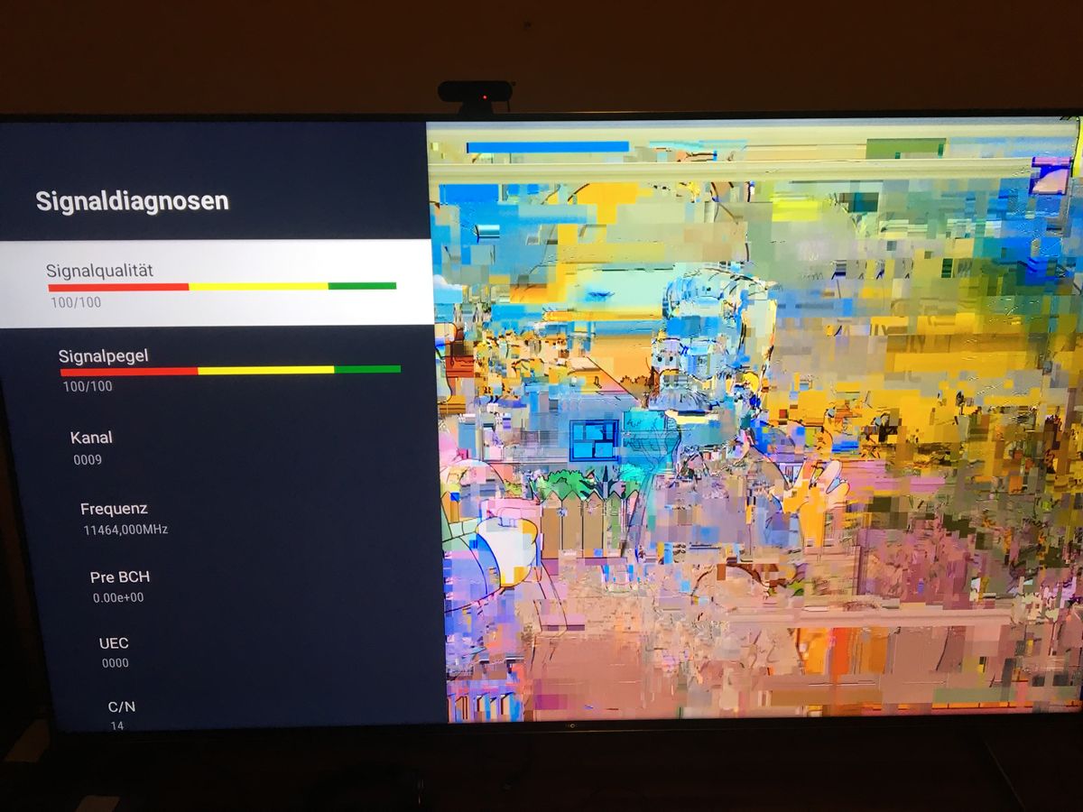

Hallo zusammen,
seit einigen Wochen schlage ich mich nun mit einer nervigen Fehlersuche rum.
Problem in Kurzform
  • CI+ Modul eingebaut --> Bildfehler/Bildstörungen
  • CI+ Modul entfernt --> keine Bildfehler/Bildstörungen
  • Bildstörung sowohl bei Privaten wie auch bei öffentlich rechtlichen Sendern vorhanden
Das Ganze ist auch schonmal fehlerfrei gelaufen.
Ein paar Daten
Die Frage die ich mir jetzt hier stelle ist folgende.
  • Kann hier ein Hardware defekt vom TV vorliegen? (Ich hab in anderen Foren den Hinweis auf möglichen Mainboard defekt bekommen. TV hab ich vor ca. einem Jahr gekauft zu Black Friday)
  • Kann die Firmware d.h. die Softwareaktualisierung den Fehler verursacht haben?
  • Kann das CI+ Modul inkompatibel sein? (Würde mich wundern, da ich mir eigentlich sicher bin, dass es schonmal funktioniert hat)
  • Kann das CI+ Modul defekt sein?

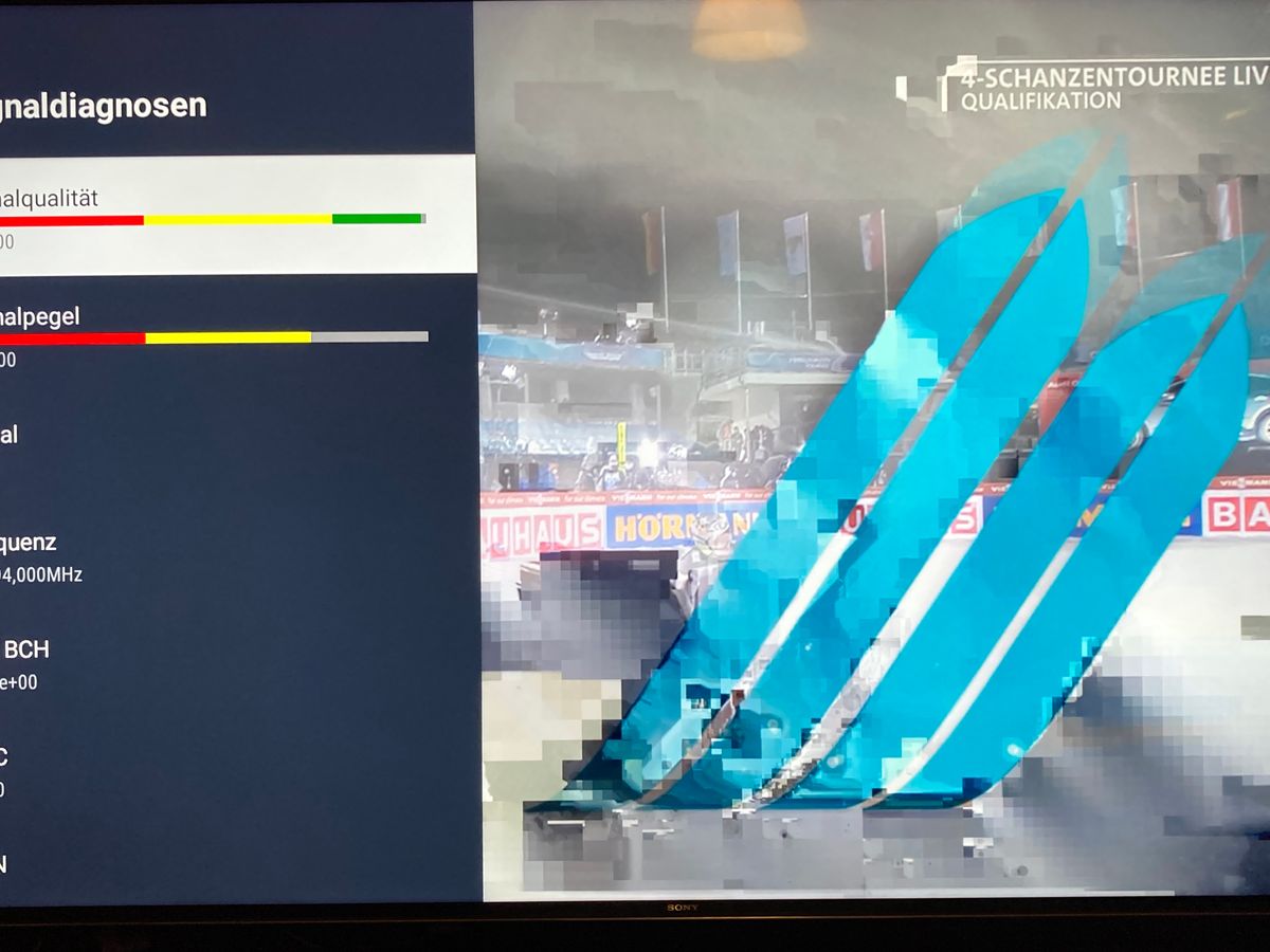

Hier mal ein Bild mit CI+ Modul ohne Dämpfungsrelger
Hier ein Bild mit Dämpfungsregler ohne CI+ Modul
Hier ein Bild mit Dämpfungsregler und CI+ Modul
Vielleicht kennt jemand dieses Fehlerbild bereits - vor allem der TV Hardware defekt bereitet mir Sorge und ich würde den TV dann natürlich auf Garantie tauschen wollen.
