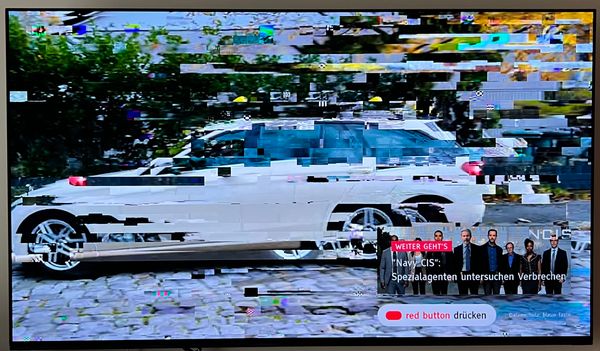

Hallo,
leider findet man hier keinen zeitlichen Ablauf (heute 03/2024) habe ich das beschriebene Problem der des Verpixeln meiner Sender. Ich habe schon zwei Fachbetriebe hier gehabt um meine Antennenanlage zu überprüfen, ohne Erfolg das Signal kommt sehr gut bei mir an der Dose und am TV an (SONX XR-65X90J; Seriennummer 5030442; Herstellungsdatum 11/2021). Bei Vodafone habe ich ein neues CI Modul bestellt, weil die Entfernung des Moduls bei Ard Und ZDF den Fehler behoben hat, aber natürlich möchte ich auch weiterhin die Privaten Sender in HD Qualität empfangen. Gib es eine  Lösung oder Hoffnung das SONY diesen scheinbaren Fehler in ihrer Software behebt? Ich kaufe seit 20 Jahren SONY TV-Geräte, und bin nicht sicher ob das weiterhin der Fall sein sollte.

Habe das Problem plötzlich auch mit einem 1 Jahr alten XR-55A90J und aktueller Software, Kabel-Empfang (DVB-C) und CI+ Karte.
Ca. 30 Minuten nach dem Einschalten (wohl wenn er warm wird) verpixeln alle Sender, die verschlüsselten und unverschlüsselten. Im laufenden Betrieb die Karte gezogen und die Probleme sind sofort weg, Karte wieder eingesteckt und Problem wieder da. Sony sagt das wäre ein bekanntes Platinenproblem und ich bekomme eine neue Platine (die mit dem Tuner und CI+-Slot drauf).
