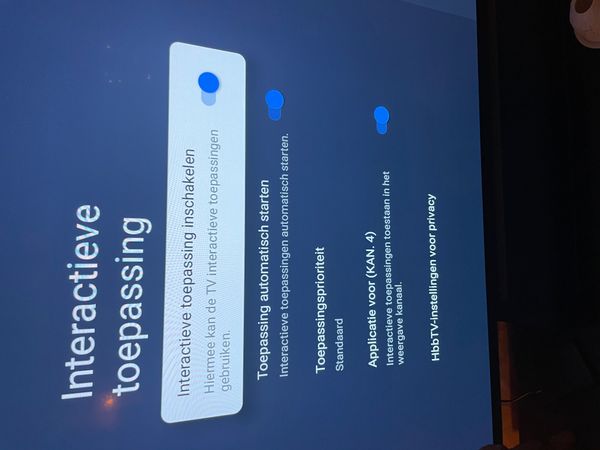

ik kan het niet echt vinden, bedoel je dit soms, zie screenshot?
profile.country.NL.title
pa3eia
Ja, Interactieve toepassing heeft betrekking op Hbb en ITV in het digitale signaal.
