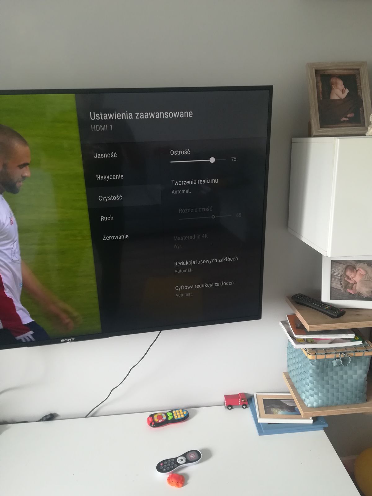

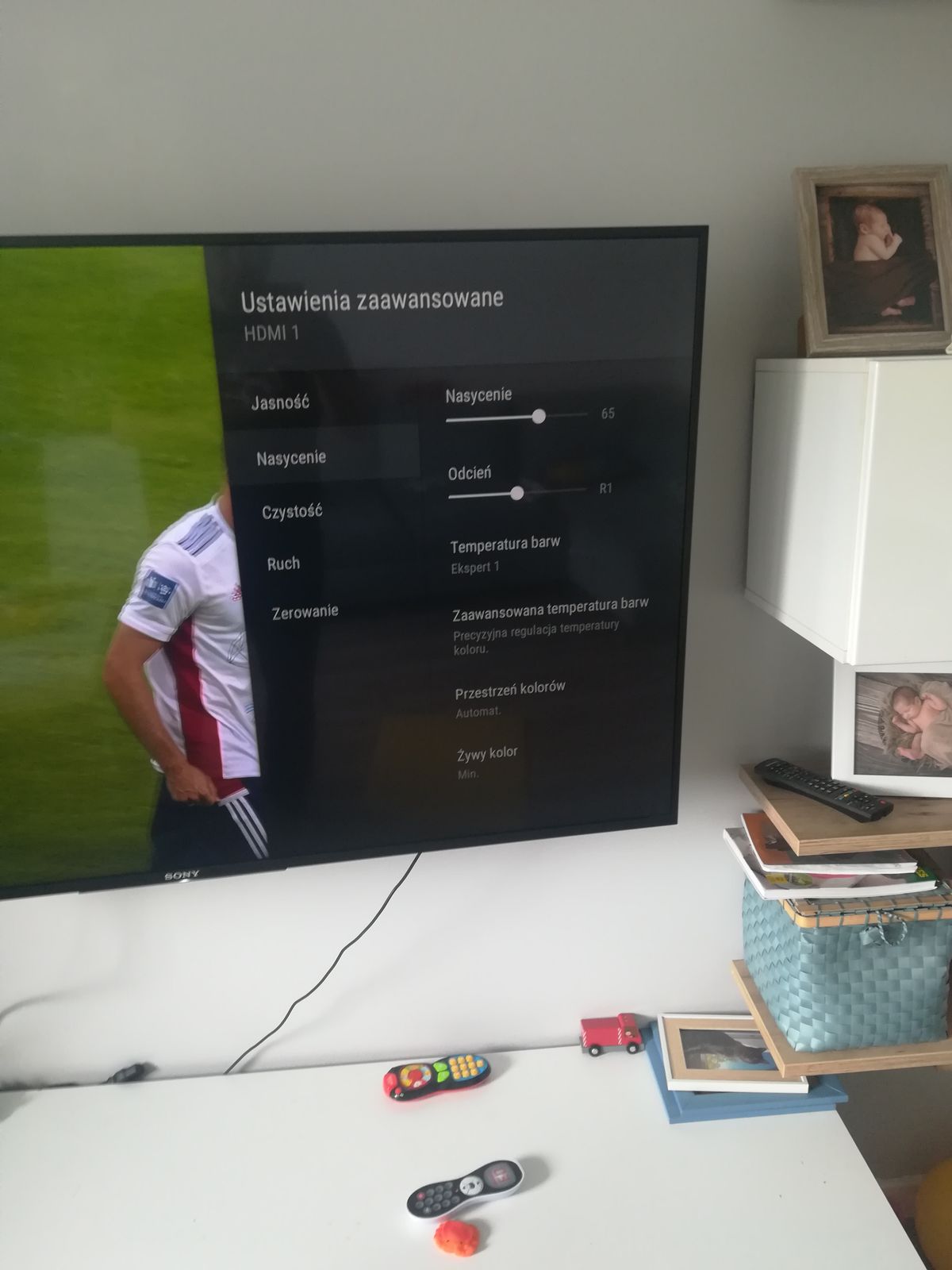

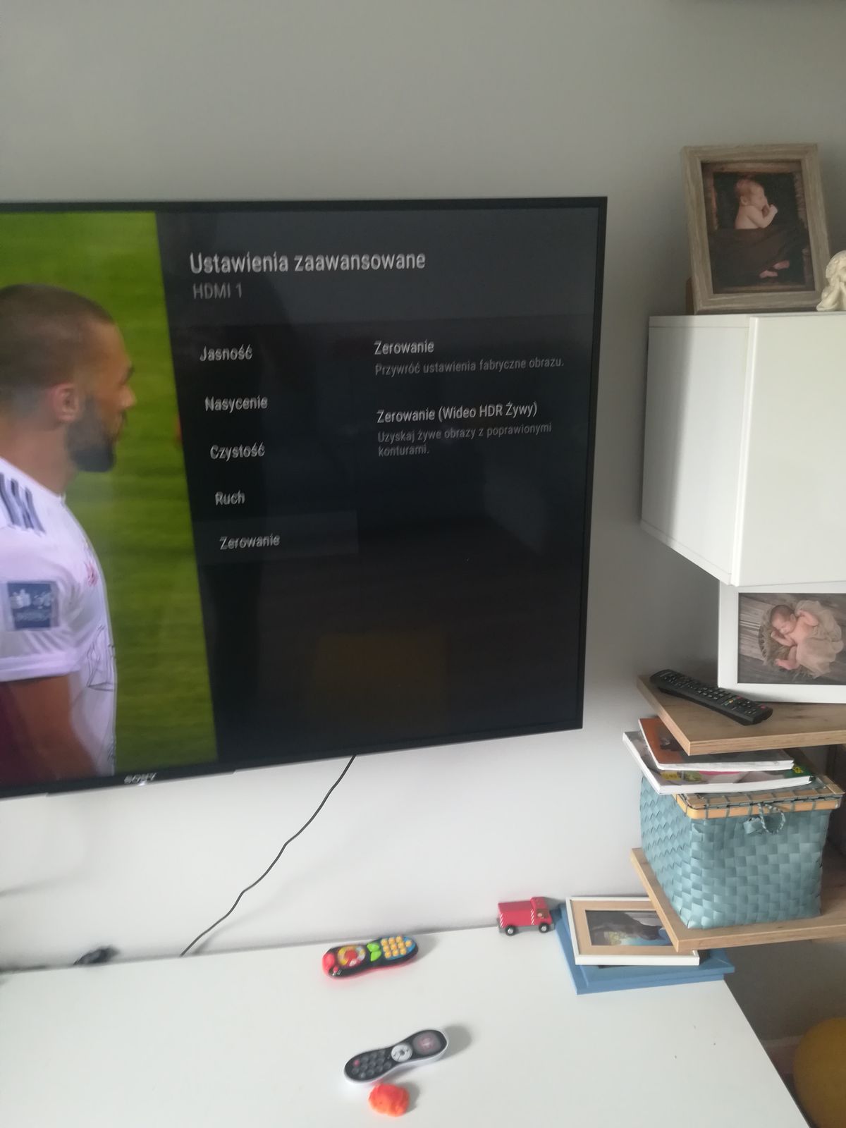

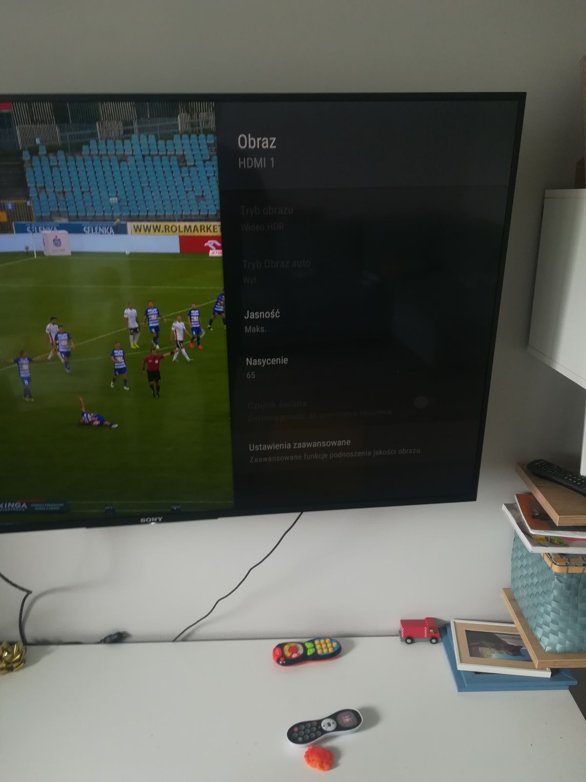

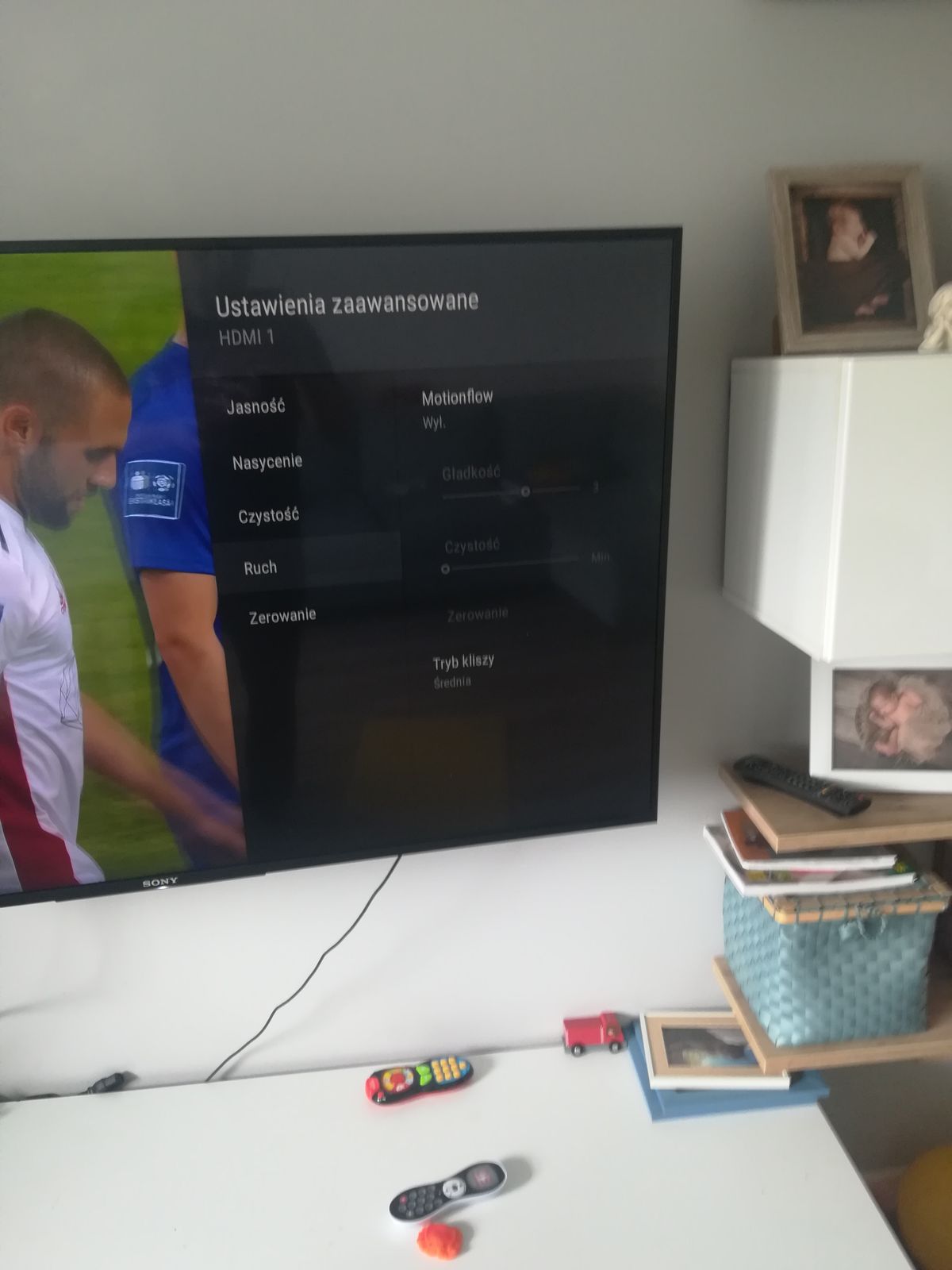

Czy jest jakaś instrukcja ustawienia tv pod HDR. Canal+ 4k nadaje z HDR ale u mnie przy HDR10 kolory tak jaskrawe że nie idzie oglądać a orzy hlg ciemny obraz mimo jasności na full. Tv sony bravia 55xe8599.

Na podstawie zdjęć można powiedzieć, że u Ciebie HDR nie jest aktywny.
Jakby był to w ustawieniach miałbyś znaczek "HDR" po prawej stronie na górze.
