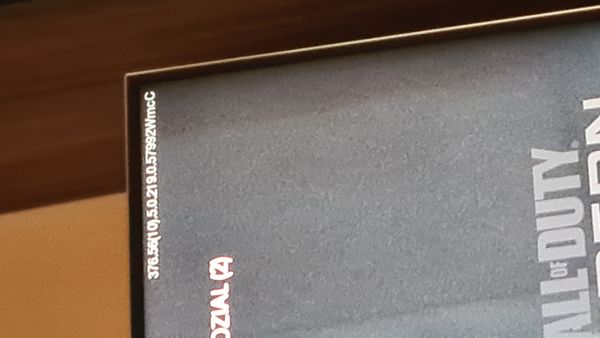

Also ich habe es jetzt bewusst nochmal im Splitscreen bei Rocket League bemerkt, dass nach Erhalt eines Items der halbe obere Text am oberen Bildschirmrand abgeschnitten ist. Das kenne ich von meinem vorherigen Sony TV aus 2014, aber dort ließ sich das Seitenverhältnis anpassen. Somit scheint bei Vollpixel beim XH90 doch etwas vom Bild abgeschnitten zu sein. Und sowohl bei der PS5, als auch bei UHD Sendern über Antenne ist Vollpixel voreingestellt und lässt sich nicht ändern.
Chr1086
Entdecker
Hallo zusammen, nochmal als Update habe ich einen Vergleich machen können. Einmal das Bild bei einem Kumpel (LG), wo man erkennt, dass neben der Schrift noch Rand ist und einmal bei meinem XH90, wo kein Blatt mehr zum Rand dazwischen passt :grin:
Vollpixel zeigt wirklich alles?
