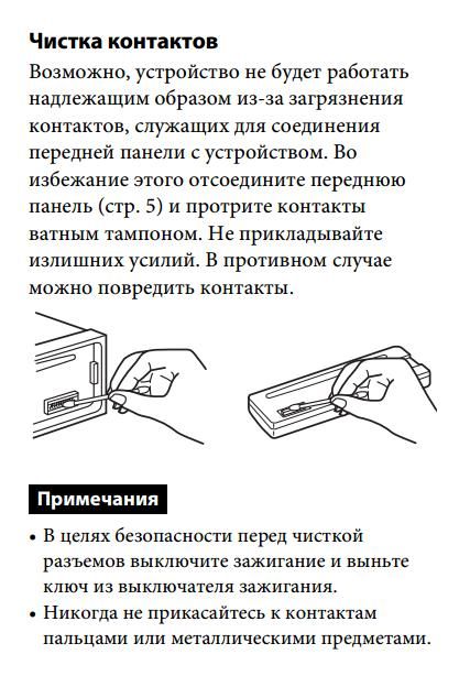

Доброго времени суток. Долгие годы моя магнитолка служила мне верой и правдой, но в один прекрасный миг перестала реагировать на кнопки включения. Единственная кнопка на которой происходит хоть какое то движение это кнопка извлечения диска и при том что диск не извлекается) происходит быстрое перелючение между режимами (FM, CD, USB, AUX) и вырубается. Такая мысль что накрылась панелька или какую-нибудь клавишу заклинило. Может кто подсказать в чём проблема? И какой на неё подойдёт пульт ДУ? в комплекте его не было. Заранее спасибо.

Добро пожаловать на форум,
... возможно настала пора, когда Ваш девайс модели CDX-GT560US 2011г.в. просто т.о. просит хозяина (
😉 ) озаботиться надлежащим уходом за контактами, служащими для соединения передней панели с устройством:
За деталями см. на с.5 и с.25 из pdf-инструкции со страницы поддержки, отсюда:
https://www.sony.com/electronics/support/res/manuals/4284/42840272M.pdf
