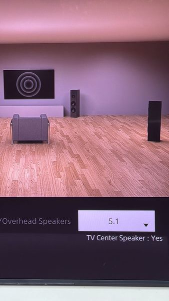

Ho collegato tv sony xr65 oled al sintoampli in oggetto. La tv fa da cassa centrale con il collegamento cavo rosso/nero. Se procedo con easy set up la calibrazione non procede perché la tv non emetto audio cassa centrale.. se non procedo con la calibrazione ma faccio in manuale tutte le casse funzionano. È tutto aggiornato non soncome risolvere

Scusatemi tanto avevate ragione con cavo jack i menu cambiano e non avevo spinto la freccetta verso l’alto x scorrere altre opzioni sono proprio sciocco ! Grazie mille per la pazienza e il supporto! Ottimo lavoro !!!

L'importante è che hai risolto e ora tu possa goderti due splendidi prodotti Sony al meglio delle potenzialità!
Prova a controllare se c'è ancora un'opzione che non preveda quel "center Speaker YES"...il tuo TV deve fare da center speaker.

si pensavo di aver messo anche  la seconda  foto:
grazie ancora a tutti  !!!
P.S: quindi esiste anche la possibilità di avere sia cassa centrale separata che contemporaneamente la tv che fa da cassa..
