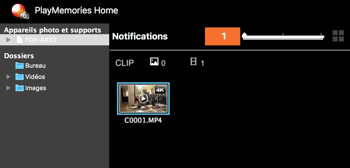

Importation dans PMH par câble usb du camescope vous devriez avoir ceci 1)

En connectant le camescope à j'utilise à PlayMemories Home, je n'ai qu'un fichier MP4 !

oui éffectivement sur mon Imac le 4k passe en MP4 er si vous passez par quick time ça passe en MOV
Je n'ai pas PMH sur mon Imac il me plante l'ordi je passe donc par windows et la j'ai la 4k
