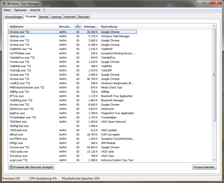

Ich hab mal einen Screenshoot vom Task-Manager angehängt. Die Cpu-Auslastung schien wohl gestern etws höher gewesen zu sein...
Den Task Manager hab ich jetzt einfach mal für ne Weile "beobachtet" und trotz geringer CPU-Auslastung "röhrt" der Lüfter nur so vor sich hin.

Was mich bzgl. des Taskmanagers wundert... Ist es normal 5 oder 6 google chrome Anwendungen im Taskmanager zu haben?
