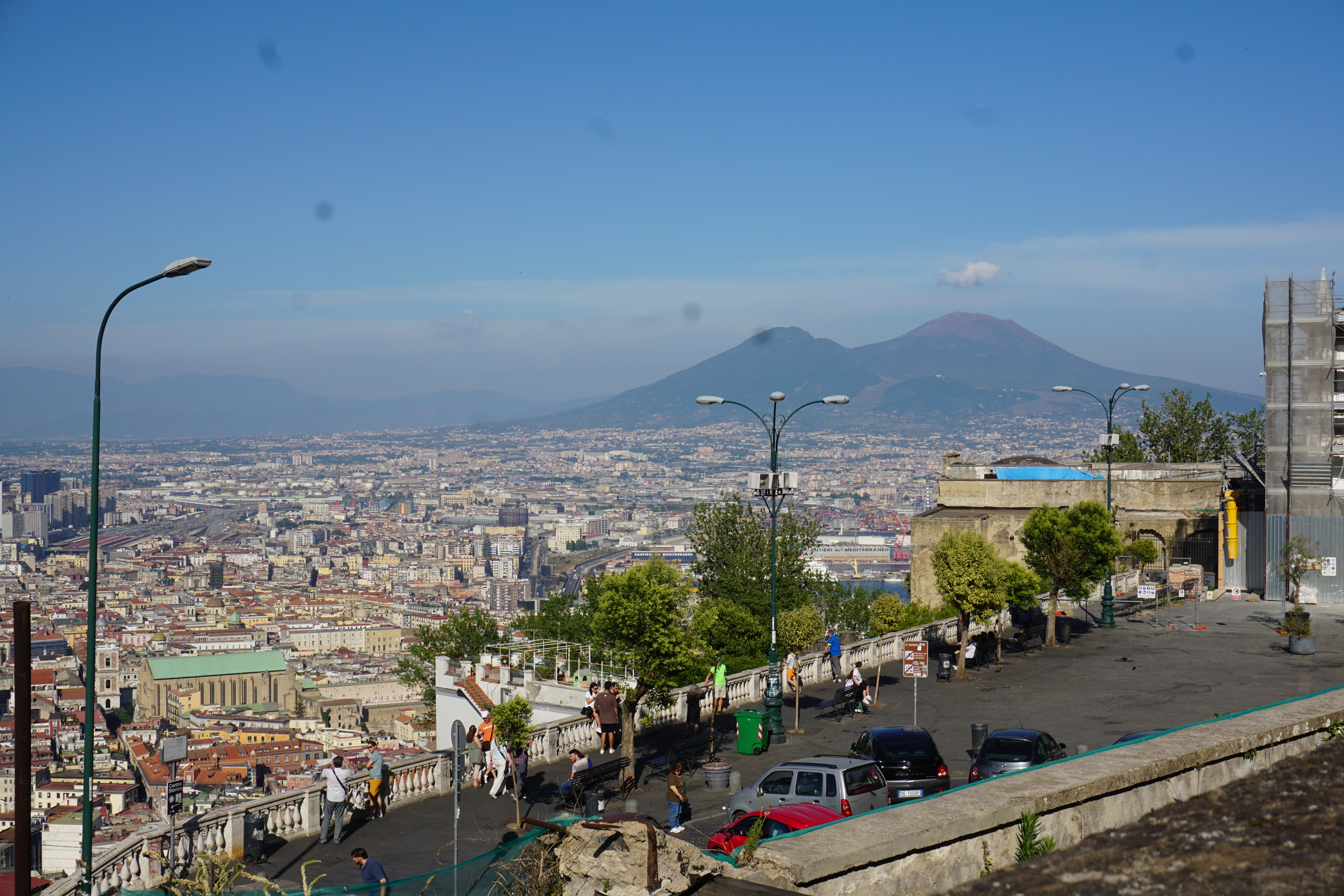

Buonasera a tutti! Mi è successo durante una gita a Napoli e dintorni, come analogamente in una foto fatta a Potsdam. Si ha la comparsa di pallini, non quadrati, come ho scritto erroneamente nel titolo, di blu più scuro del resto del cielo (in diverse foto, ma non tutte). La mia ipotesi è l'assenza di un paraluce (che Sony non fornisce). Spero che non si tratti di un difetto del sensore, ma non credo, perché lo fa solo in queste circostanze, di forte luminosità (controluce?) e, ripeto, non in uttte le foto. Grazie per l'aiuto, che qui non manca mai
Più che del sensore delle lenti, hai provato a verificarne la presenza/assenza a diversi livelli di zoom?
Manolo
Ho visto che la serie di foto in cui ho questi pallini scuri è stata ripresa con tutta la gamma focale dell'obiettivo 16-50, ma in coincidenza, mi pare, con forte luminosità e controluce, mentre le riprese 'in luce' non presentano il difetto. La cosa curiosa è che mi è successa una volta in Germania con un cielo particolarmente limpido (rarità da quelle parti) e domenica scorsa nelle stesse condizioni. Siccome ho l'alpha da circa tre anni e la cosa è, a quanto pare, saltuaria legata alle condizioni di luce e a un cielo particolarmente azzurro e limpido, ho pensato all'assenza del paraluce... Grazie comunque, Francesco
Una prova del nove con un'altra ottica, se ne hai una o puoi fartela prestare.
Manolo
Proverò -ho il 50 1,8 e il 50-210- e speriamo bene, visto che sono fuori garanzia per il 16-50...
Ciao, in genere quelle macchie sono particelle di polvere presenti sul filtro antialias posto davanti al sensore. Sono maggiormente visibili a corte focali e a diaframmi chiusi. Prova a soffiare con una pompetta (di quelle fatte a posta per la pulizia delle lenti). Mi raccomando non utilizzare quelle ad aria compressa in quanto potresti rovinare la superficie del filtro che è davanti al sensore.
POLVERE SULLA LENTE DELL'OBIETTIVO.
Grazie a Danardi78 per l'accurata e precisa risposta.
Accurata e precisa risposta è già stata data tempo fa da Soligo_Giovanni, non ha senso dare altre risposte palesemente fuorvianti
