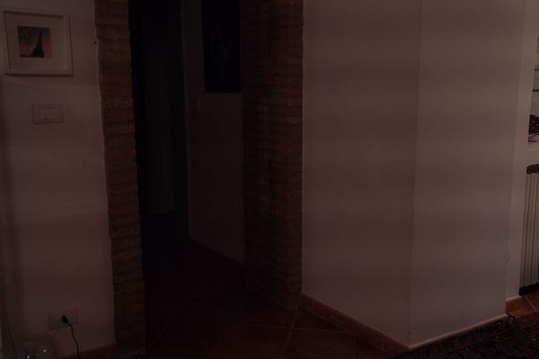

sono un professionista e da 1 settimana venduto tutto il corredo canon e comprato la a7r3 + 24-70 f2.8 GM.
Ho notato questo problema su foto scattando una raffica di scatti e poi vedendoli sul display a seguenza si vedono bande chiare e scure.. e stasera stavo provando su di una zona buia a iso 1000 1/160 f3.2 allego foto per capire.
Spero con un aggiornamento si risolva..
Otturatore elettronico: da non usare con luce artificiale
