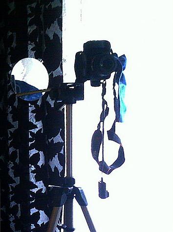

Postanowiłem sprawdzić temat i oto efekt doświadczeń. Może artyzmu w tym nie ma ale chodziło mi tylko o sprawdzenie efektu.1-80.jpg1-200.jpg
Dodam, że oba zdjęcia zrobione zostały w trybie M i bez żadnych dyfuzorów. IMHO różnica w efekcie końcowy jest.
Efekt na prawdę widać. Testowałem i rzeczywiście błysk sterujący przy manualnym ustawieniu mocy lampy i maksymalnego błysku lampy doświetla przynajmniej przy niewielkich odległościach. Przetestuje jeszcze z dodaniem blendy i zobaczymy jak będzie wychodziło a wynik przedstawię do oceny
