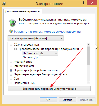

Со спящим режимом ситуация может измениться если сбросить настройки электропитания и перезагрузиться:
Если ситуация ничего не изменится, тогда откройте командную строку от имени администратора и выполните следующую команду:  powercfg -restoredefaultschemes
