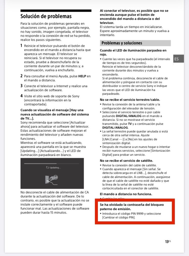

joselgr03
Héros
Según el manual de tu modelo de TV, el pin maestro de desbloqueo es 9999
En modelos mas antiguos se usaban, “0000” , “4357” y el mencionado “9999”

jmserrag
Explorateur
Gracias por tu respuesta.
El 9999 no funciona, como tampoco el 1234 o el 0000 que he encontrado en algunos foros.
Hoy por la noche probaré el 4357
Muchas gracias

jmserrag
Explorateur
Hola,
ninguno de los PIN funciona...
A ver si alguien de SONY revisa e informa.
Gracias
