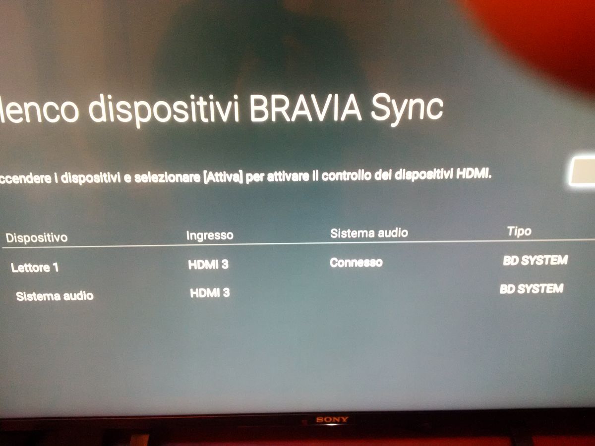

Ti invio foto della schermata del menu "suono"; sembra che sia già impostato su "altoparlanti esterni", come dici tu.
Ti invio anche foto dei dispositivi BraviaSync rilevati: non è un'anomalia che trovi due dispositivi (in realtà lettore bd e sistema audio sono integrati nell'ultimo apparechio) e che solo uno (lettore) sia indicato come "connesso" ?
Grazie ancora e buona serata !
Davide
La configurazione sembra corretta, non ricordo se a me il sistema audio (che è separato dal lettore BD) lo da come connesso o meno (mi pare di si), ovviamente però poi non lo trovi nella lista dei dispositivi premendo il tasto sync menu.
Prova a fare un reboot del TV (tasto off premuto a lungo) e fai caso se ti compare il messaggio di "sistema audio connesso" (o qualcosa di simile)
Stavo per suggerire di staccare la spina per qualche secondo invece di fare il riavvio, ma poi ho letto che lo fa ogni notte.. Col mio i problemi con l'HDMI spesso si risolvono solo "staccando la corrente" della TV appunto. Da quello che si vede nelle foto, nella TV sembra tutto a posto.
L'unica cosa che mi viene in mente è che magari l'HDMI-CEC (Bravia Sync) non è abilitato nella TV e/o nel BD e quindi quando passa alla TV non viene automaticamente selezionata la TV come input per l'audio via HDMI ARC. Nel caso peggiore basterebbe selezionare nel BD la TV come input. A volte mi capita appunto di doverlo fare a mano anch'io. Ma di regola il mio AVR lo fa automaticamente (a meno che, per l'appunto, non si incastri tutto e a quel punto stacco la spina della TV per qualche secondo e si mette a posto).
