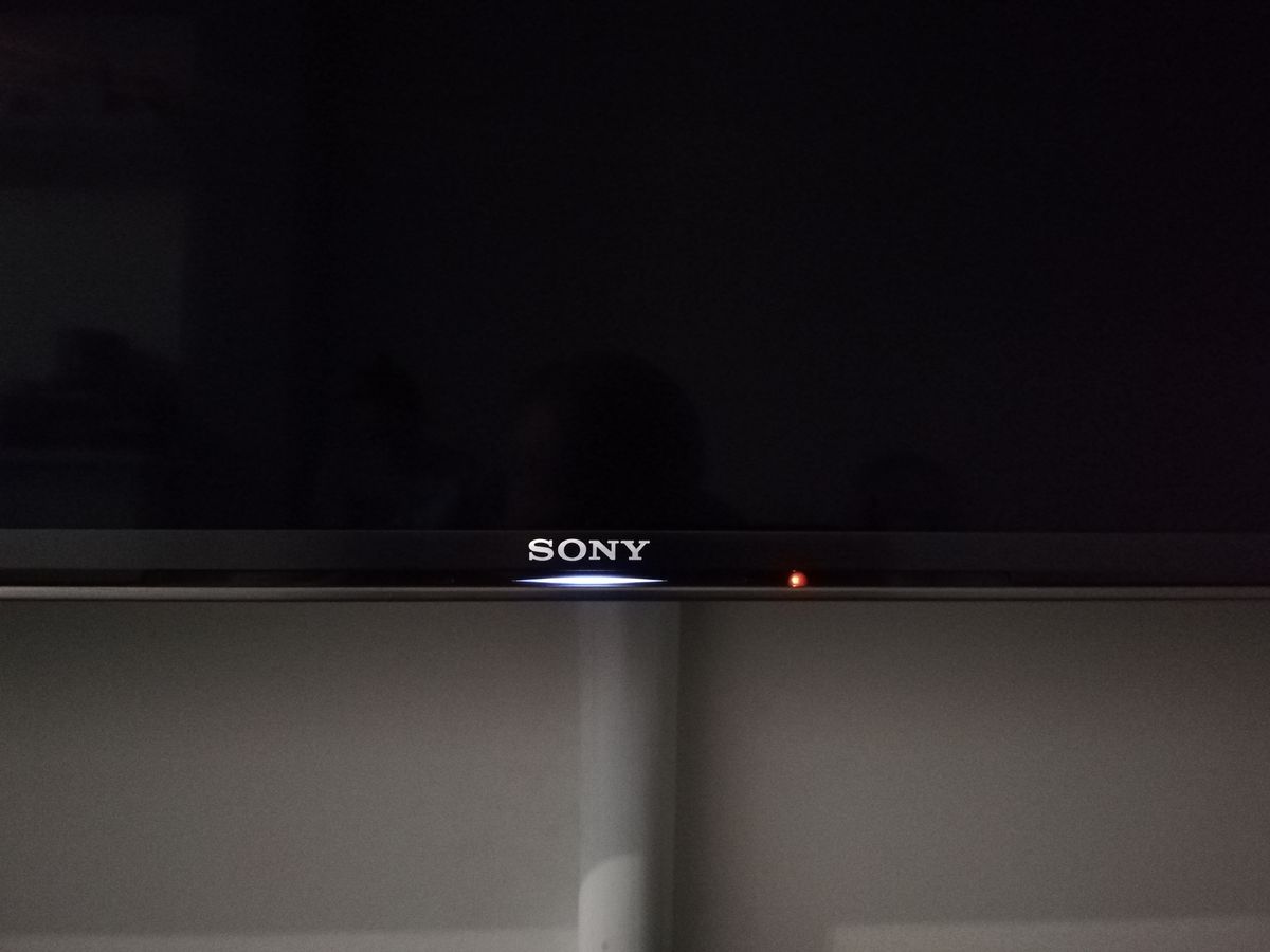

Ciao.
Sono stato tacciato di essere un troll. Solo per aver affermato di non essere per nulla contento di questo tv.
Inizio a pensare che veramente abbia problemi la mia macchina.
Oggi ennesimo spegni riaccendi perché non funzionava il wifi.
Riaccendo e non funziona il telecomando. Permettendomi solo di spegnere riaccendere.... Leggo in giro e tenendo vol - e il simbolo del microfono dovrebbe sincronizzarsi...boom. Si impalla tutto. Immagine che vedete in foto. Piccola al centro senza possibilità di fare nulla. Rispengo. Ed è rimasto bloccato.
Luce arancione e non fa nulla di nulla...
Sono sicuro che se chiamo l'assistenza mi faranno fare un reset e sarà tutto ok...
Come ho fatto.
Sembra ora riandare tutto. Tranne il telecomando in vocale. Non si associa in bluethoot e il LED arancione sullo stesso lampeggia di continuo...
Ma Cavolo.....
