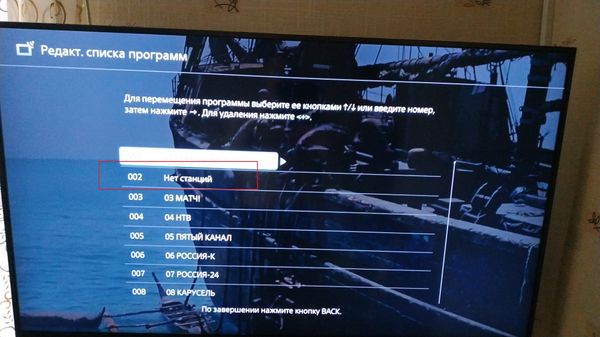

Пару дней назад перестал показывать 2 канал. Россия 1 (1 мультиплекс). Нашёл его на 21 номере, но он вообще без названия в меню. Выдёргивал вилку из розетки. Делал автонастройку. При поиске находит сначала 10 каналов на 1 мультиплексе, потом ещё 10 на втором +3 радиостанции. Редактирую на место, на 2 канал. Работает, не пропадает., но так же без названия. Просто пусто. Инет информационного баннера на верху экрана при переключении на него. Пишет - Информация о событии недоступна. В Sony channel editor названия тоже нет. Как побороть? К заводским настройкам не сбрасывал. Не хочется все привязки заново вводить. Обновления все последние.

В цифровой конфигурации отключите пункты "Автозамена" и "Автообновление" станций, и такого больше не будет происходить.
Возможно, какой-то параметр вещания был изменен, и ТВ указанный канал нашел и перенастроил, соответственно отправив его в конец настроенной таблицы.
Рекомендую использовать Программку "SBDEditor" под PC очень удобная для редактирования и переименования станций. Программка простая (не требует даже инсталляции), написана для Sony TB одним очень грамотным человеком. Огромное ему спасибо за это.
Думаю найти ее не составит труда даже на этом сайте...
Сразу скажу, после сброса на зав. настройки ничего не изменилось с каналом. Но зависаний нет. Не знаю откуда они взялись, может интернет глючил. Только лишние манипуляции с настройками. И WIFIRE был вечный (ДЕМО) , сейчас пишет 3 дня только. Печально если так будет. А вот после проги SBDEditor получилось. Непонятно, почему в Sony Channel Editor нет таких функций. Хотя бы переименования программ. Даже Guide стало полноценным. И баннер с инфо появился. Правда, почему то стало аж 2 вторых канала). Один удалил редактированием в ТВ. Может в SBDEditor что то не совсем так сделал. Руководство не читал. Только переименовал канал, сохранил и залил на ТВ. Спасибо за помощь! И конкретно за эту программку.👍

Телевидение эфирное. Сигнал отличный.
По правде говоря и сам думал про это. Местное телевидение вещает именно на этом канале. К тому же в другом разрешении. Но смутило то, что у дочери, на другом тв Сони, этой же линейки, но 17 года, показывает как надо (за исключением слегка приплюснутого изображения). Правда там ПО не обновлялось ни разу. По крайней мере, оболочка от 7 андроида. Буду потихоньку копать дальше. Телевизор рабочий, только эта мелочь.
По по ему мой тв накануне "большого шухера". Намертво зависает. Сначала подумал батарейки сели. Помогает обесточивание. Буду пробовать вернуться к зав. настройкам.
