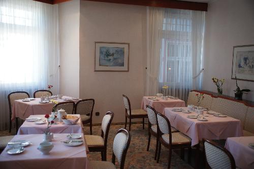

Hallo Ihr,
ich brauche mal eure Meinung/Tipps/Empfehlungen zu diesem Bild.
Ich habe es aufgenommen, und finde es flau, flach, langweilig. unscharf, es rauscht etc.
Ich war der Meinung, alles bedacht zu haben:
Weitwinkel, 35mm, F4, 1/50 sek., ISO 200, Stativ, Fernauslöser
Warum "wirkt" das Bild nicht und ist in Gänze nicht scharf?
Danke für euer Feedback
Chris
Hier ebenso: 18mm, F5.6, 1/30 sek., ISO 500 - ebenfalls langweilig und "rauschig".....

kannst Du die Bilder auch in die Galerie einstellen?
Hier finde ich die Beurteilung schon recht schwierig, da die Bilder recht stark von der Forensoftware komprimiert und auch skaliert werden.
Wobei mir ehrlich gesagt trotzdem das obere schon ganz gut gefällt.
Für mehr schärfe wäre eine kleinere Blende sicherlich förderlich.

Sollen das Photos für eine Hotelwebsite werden?
Da hatte ich auch schon mal einige gemacht, das natürliche Licht ist in der Regel nicht ausreichend. Mit entfesselten Blitzen und eingeschalteter Beleuchtung musst Du Lichtakzente setzten. Dann die Kanten ausrichten. Oberes Bild, den Tisch links vorne, die Tischkante parallel. Mehr von den Tischen weniger von den Fenstern. Bei F4 und 35mm hast Du nicht genügend Tiefenschärfe. Auf jedenfall solltest Du die Bilder entzerren. Bei dem unteren Bild, das Bett ganz mit drauf und rechts weniger den öden Boden und die Wand. Die Nachttischlampen an und das Licht, das den hellen Fleck oben an der Wand verursacht aus. Personen machen sich auch immer ganz gut!
VG GFS
Hier ein paar Beispiele: http://www.hotelcristal.de/zimmer.html
