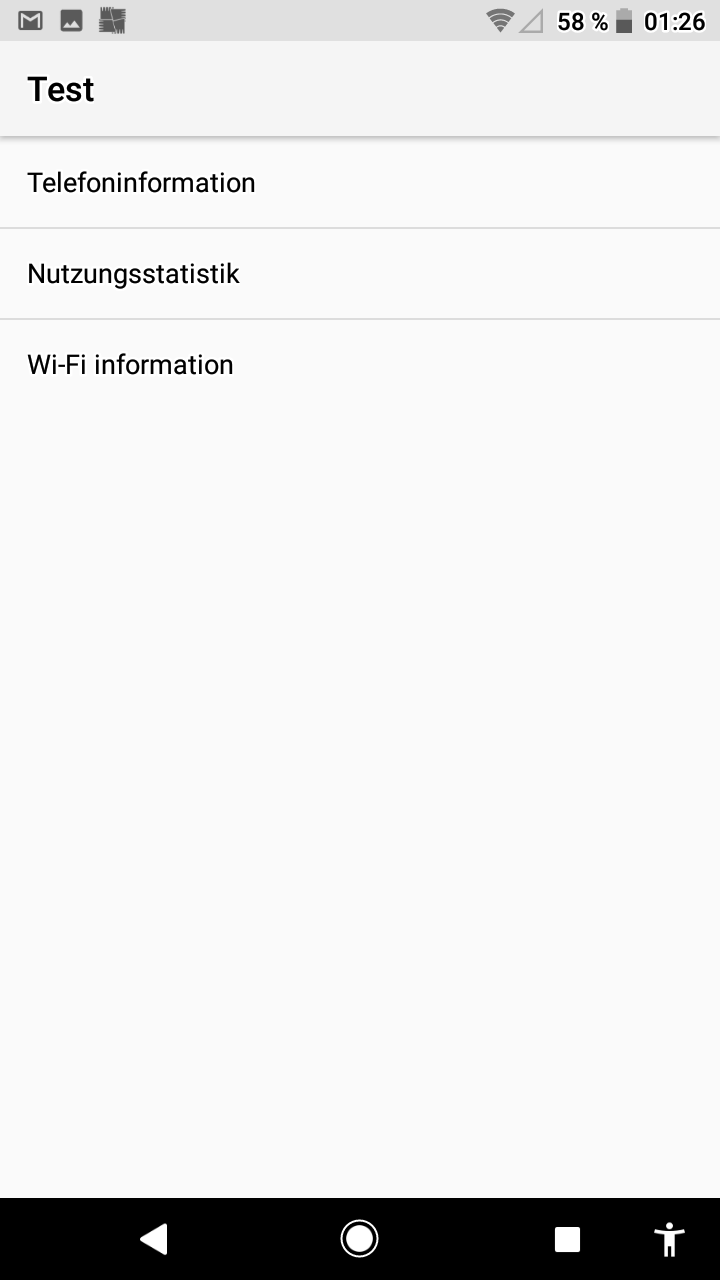

Hallo,
Ich habe das gleiche Problem, ich liebe mein Handy über alles. Und jetzt habe ich das Problem, das es angezeigt wird das eine sich Karte drin ist. Aber kein Empfang. Hat mittlerweile einer eine Lösung dazu? Ich finde es sehr schade, daß uns keine Informationen darüber gegeben wird. Ich habe auch in verschiedenen Foren mein Anliegen gepostet. Aber keiner konte mir in irgend eine Art und Weise helfen. Und ich meine wenn hier bei Sony Seite uns keiner helfen kann das weiß ich auch nicht weiter. Bitte schreibt mir eine persönliche Nachricht wenn jemand die Lösung weiß
Habe mal den Code ausprobiert - > * # * # 4636 # * # * . Bei mir wird zwar dann ein Fenster geöffnet. Aber was ich da genau machen muss weiß ich nicht. ( ICH BITTE UM HILFE)
BITTE,BITTE  BITTE  HILFT UNS.
PS: DAS Foto - >
