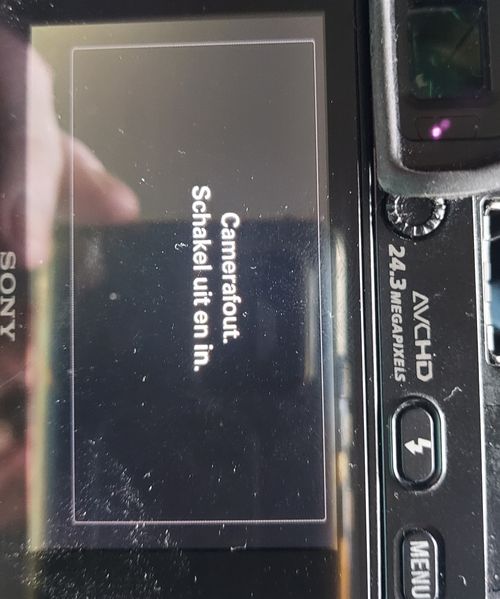

Ik krijg een een melding camerafout en als oplossing uit en inschakelen. Maar ook dat lukt niet en een reset kan dus ook niet omdat ik niet in het menu kan komen. Las wel iets over een harde reset maar waar vind ik het kleine knopje?

Dank voor het meedenken, maar ik kom dus ook niet in het menu.

Dit is het probleem.
Kreeg van Sony ook bericht om mijn camera op te sturen voor een reparatie onderzoek..

Hoi ik heb hem vandaag toch maar naar een Sony reparateur gestuurd en geven vooraf een prijsopgave.
Dus even spannend nog.
