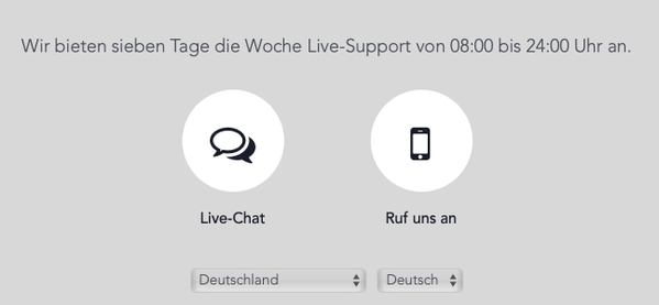

Du bist nicht der erste der damit Probleme hat. Gestern habe ich dazu auch schon einen Post gesehen. ich habe es auf zwei geraten getestet und es funktioniert. Wobei bei mir sind alle gerate von Sony.
Mein Tipp ist kontaktiere einfach Disney + direkt:
https://help.disneyplus.com/csp
Gruß
