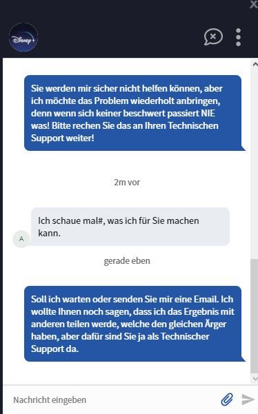

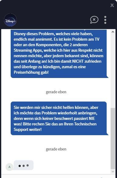

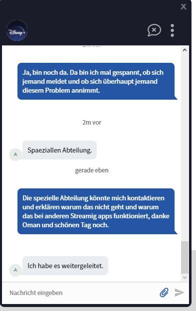

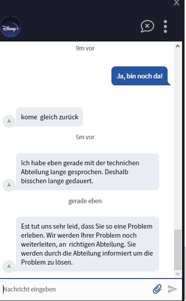

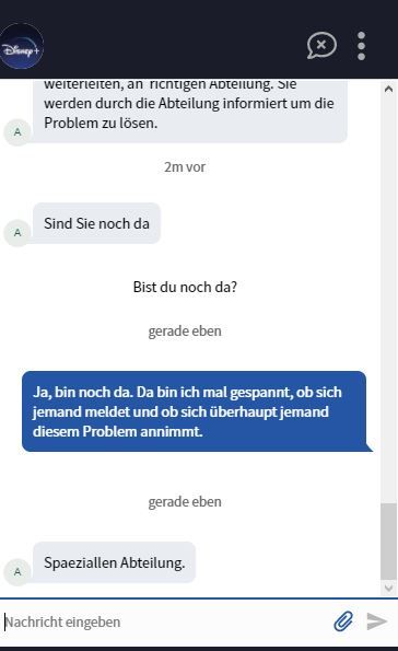

Moin,
ich bin neu bei Euch, lese aber schon lange mit, seit ich ab September 2020 den TV und die Disney+ App in Benutzung habe. Ich musste wegen Umzug zur Telekom und Magenta TV wechseln und da war ja 6 Monate Disney+ kostenfrei dabei. Jetzt geht's ans bezahlen und da sollte schon alles einwandfrei funktionieren, Bild und Streaming Qualität sind einwandfrei! Aber der Ton nur in Stereo geht gar nicht ;-(
Ich habe heute mal nach App Updates auf meinem 65AF9 geschaut und gesehen, dass die Disney+ App am 01.03.21 ein Update erfahren hat. An der nicht funktionierenden 5.1 Audioausgabe hat sich natürlich NICHTS geändert. Ich habe gleich mit Amazon Prime & Netflix gegen getestet, dort funktioniert das einwandfrei. Es ist also KEIN Problem welches an der Verkabelung oder der Einstellung der Komponenten liegt. Verbunden ist mein AV Prozessor mit optisch SPDIF da ich kein ARC über HDMI habe. Ist ein älterer AV Prozessor, aber er funktioniert mit allen anderen Zuspielern!
D_1.JPGD_2.JPGD_7.JPGD_8.JPGD_9.JPGJ
