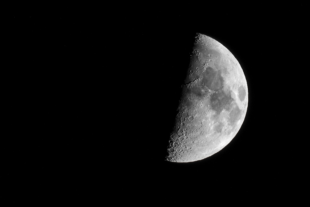

Pytanie też jakie czasy ustawione do fotografii Księżyca.
Najlepiej jak po prostu zobaczymy przykładowe zdjęcie prosto z aparatu, tak żeby były dane EXIF.
Warto też spytać jaki to statyw, bo przy maksymalnym zoomie to wypadałoby mieć już coś stabilnego.
Mój Księżyc z HX300 wygląda np. tak
Dla ułatwienia podam parametry ISO 100, max zoom optyczny (bez Clear Image Zoom), czas 1/50, przesłona f/6.3.

Twój jest piękny.jakby mój taki wyszedł to byłabym najszcześliwszą osobą na tej ziemi .

Pierwsza sprawa, to porzuć nadzieję na fajne zdjęcie Księżyca, gdy jest w pełni. Najlepiej jak jest robić zdjęcia kiedy jest w pierwszej i ostatniej kwadrze. Druga sprawa to przejrzystość powietrza. Moje zdjęcie zrobiłem na Rodos, tam nie ma zanieczyszczenia takiego jak u nas w miastach, więc automatycznie wyszło mniej zakłóceń.
Nie jestem w stanie zobaczyć exif, bo serwis hostingowy nie daje możliwości użycia wtyczek do podglądu właściwości zdjęcia. :slight_frown:
Tak na moje oko to czas był za długi. Księzyc jest trochę prześwietlony.
