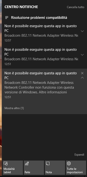

purtroppo per errore ho disinstallato il driver Broadcom bcm43142 wireless network adapter dal mio portatile sony vaio SVF1521C4E e non riesco più ad installarlo. E non so come fare 😞
In rete ho trovato un po' di materiali ma non so cosa installare...
Potete aiutarmi?

non gli è piaciuto... 😞

ahia... temo che il problema non sia risolto completamente...
A suo tempo avevo disinstallato il driver perchè il wifi si piantava continuamente.
Ed ora ha ricominciato 😞
Forse le notifiche iniziali che ho mandato come immagine non sono così inutili.
Credete ci sia modo di provare con un aggiornamento, e se sì, dove potrei trovarlo?
