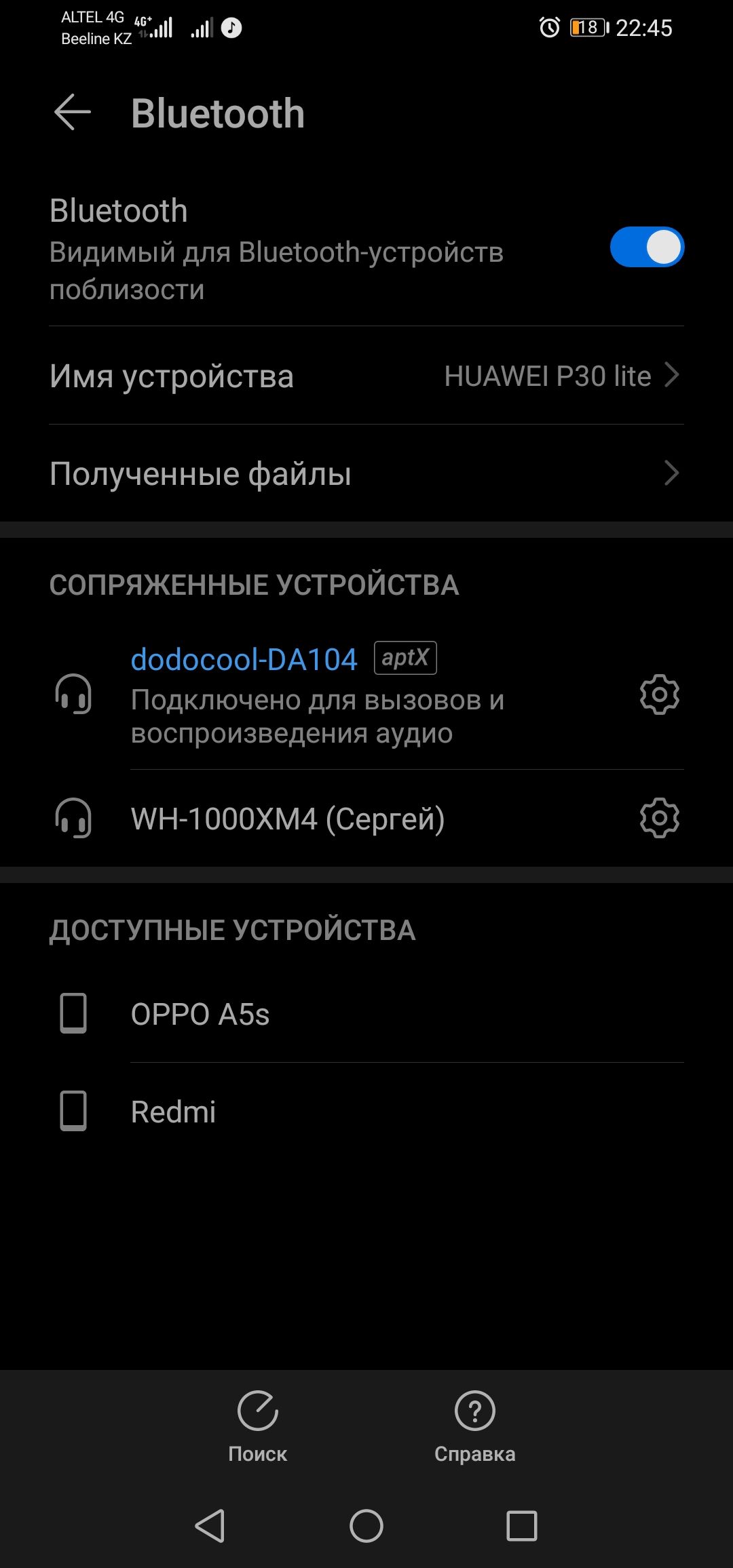

Добрый день, никак не могу настроить подключение телефона с наушниками, перерыл весь гугл, ковырял и режим разработчика и блютуз и программу Sony Headphones Connect все без толку. В настройках выставляет по умолчанию кодек AAC, и есть на выбор SBC и все, подключал гарнитуру с AptX телефон моментально подключился по этому кодеку, тут же танцы с бубном, как мне корректно подключить наушники?Другие наушники

Добро пожаловать на форум,
... таки, все правильно понимаете про Ваш сторонний девайс по отношению к LDAC-кодеку от Sony 🤓 :
- в Вашем случае, если быть уверенным, что музыка передается с подключенного стороннего девайса с использованием LDAC-кодека, то гарнитура Sony WH-1000XM4 автоматически переключается на этот кодек и воспроизводит музыку в этом кодеке.
Т.о., если подключенный сторонний девайс поддерживает Bluetooth-кодек более высокого качества звучания, чем SBC, например LDAC, то потребуется заранее настроить девайс, чтобы прослушивать музыку с помощью необходимого кодека из его списка поддерживаемых BT-кодеков, для чего см. инструкцию по эксплуатации, прилагаемую к стороннему девайсу и установленной версии ОС, для получения дополнительной информации о настройке BT-кодека.
Успехов
P.S.
@dresv76 написал (-а):
... В настройках выставляет по умолчанию кодек AAC, и есть на выбор SBC и все, подключал гарнитуру с AptX телефон моментально подключился по этому кодеку...
... просто для справки: согласно спецификации у Вашей модели Huawei P30 Lite на заводской прошивке (под Android 9) не замечена поддержка BT-кодека LDAC (? 🙄 🤔 ) в отличие от BT-кодека aptX HD.
