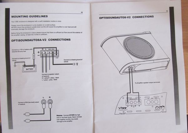

Здравствуйте, подскажите пожалуйста, возможно ли подключение активного сабвуфера Vibe Optisound 8a, к ресиверу Sony mex-dv2000?
В инструкции написано, что подключение активного сабвуфера может повредить, но возможности заменить магнитолу нет.
На сабвуфере входы Low Input L и R (белый и красный)

Каюсь, даже со схемой ничего понять не могу. Подскажите пожалуйста что куда воткнуть. Заранее спасибо.

Добро пожаловать на форум,
... совсем нелишним будет заметить (корректности для :smileywink:), что в инструкции (к Вашей модели автомобильного плеера MEX-DAV2000) написано:
1. "Подсоединять можно только пассивные громкоговорители (passive speakers). Подсоединение активных громкоговорителей (active speakers - со встроенными усилителями) к гнездам для пассивных громкоговорителей (passive speakers) может привести к повреждению аппарата" (см. Вашу ссылку выше > раздел "Схема подсоединения 3" > "Примечания относительно подсоединения громкоговорителей").
2. "Аппаратура, фигурирующая в иллюстрациях:
- передний громкоговоритель (passive speaker)
- задний громкоговоритель (passive speaker),
- центральный громкоговоритель (passive speaker),
- активный низкочастотный громкоговоритель (active subwoofer)".
3. Схема подсоединения Вашей модели сабвуфера (SW) к выходному разъему SUB OUT автомобильного плеера (AP) такая:
AP (SUB OUT) > (LOW INPUT, L/R) SW
(согласно "Схеме подсоединения 3" потребуется приобрести Y-образный (1RCA - 2RCA) монофонический кабель-разветвитель для подсоединения Вашей модели активного сабвуфера, например:
http://realcable.ru/news/detail.php?ID=3107786
или
http://www.audiomania.ru/subwoofer_cable/analysis-plus/analysis-plus_sub_oval_t.html - с переходником-разветвителем)
Успехов, и рассказывайте, как зазвучит :smileywhistling:...
