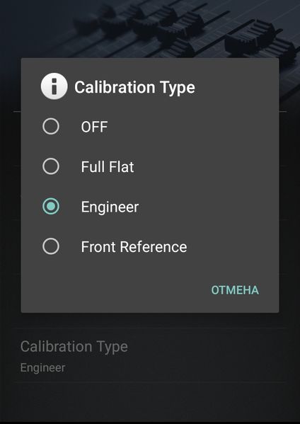

meloman41k
Member
1. Что дает изменение настройки Distance? менял в обе стороны значение, ничего не меняется.
2. Эквлазайре вообще доступен только в мобильном приложении! почему его нет в штатном меню ресивера?
3. Что за выбор типа калибровки? изменения значений ничего не дают.
magvld
Specialist
...вполне ожидаемое утверждение манагера по продажам из мвидео...он же не спец по бытовой технике с инжнерным образованием...он продавец и хорошо делает свою работу - продает.... грамотный специалист в этой области не пойдет работать продавцом...найдет себе более достойное применение...Не слушайте манагеров по продажам...иначе купите пол магазина ненужных вещей.
Ресивер отрабатывает как нужно... определяет используемый звуковой формат в котором закодирована звуковая дорожка, все режимы: HD-D.C.S.  и прочие - это дополнительная обработка звукового сигнального процессора к декодеру многоканального звука.
Ресивер не может сам создать полноценный звуковой канал центральный или эфектов если его не существует в поступающем с плеера цифровом потоке.
Я неоднократно повторял, что НЕТ СМЫСЛА оценивать работу ресивера на ПИРАТСКОМ контенте.
И позволю себе дать один совет: если нет желания тратится на лицензионные диски то нет смысла вкладывать весомую сумму денег в ресивер и акустику, в таком случе опримальный вариант какой нибудт саундбар...
magvld
Specialist
расстояние до АС в ресивере задается для расчета задержек звука при воспроизведении многоканального звука, для создания звуковой сцены, вирнуальных источников звука, фронт мало что дает, заметно для задних каналов, также применяется для режимов DCS
Вы инструкцию читали? там об эквалайзере вообще говорится? В ресиверах начального уровня на эквалайзере могут и съэкономить.
Калибровка нужна для выстраивания и подстраивания тонального баланса акустики под помещение для прослушивания... об этом разве не говорится в инструкции?
