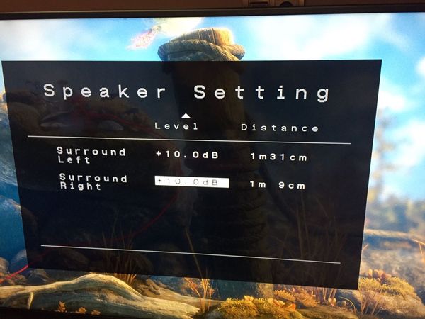

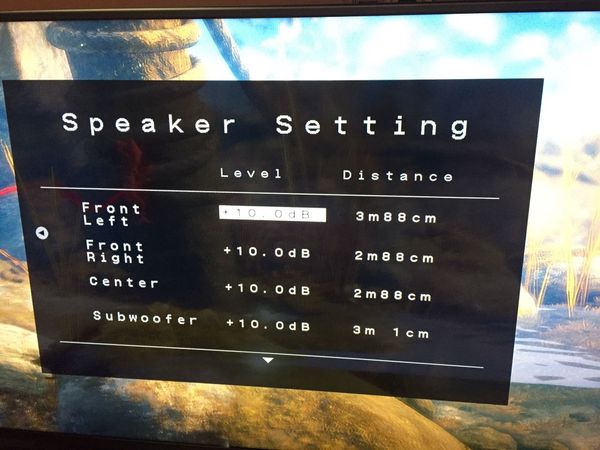

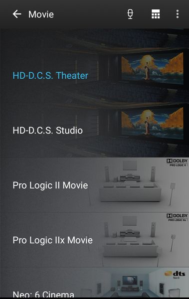

После запуска фильма, ресивер определяет формат аудио и включает почему то всегда предустановленный режим HD-D.C.S. Theater, но в тоже время вверху экрана появляется баннер с информацией о фильме и там написано Dolby Digital 5.1.
Настройки ресивера вот такие сейчас. Но пробовал абсолютно разные варианты! ничего не меняется значительно.
1. Что дает изменение настройки Distance? менял в обе стороны значение, ничего не меняется.

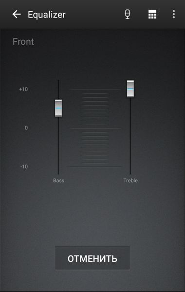

2. Эквлазайре вообще доступен только в мобильном приложении! почему его нет в штатном меню ресивера?
3. Что за выбор типа калибровки? изменения значений ничего не дают.

Ресивер отрабатывает как нужно... определяет используемый звуковой формат в котором закодирована звуковая дорожка, все режимы: HD-D.C.S. и прочие - это дополнительная обработка звукового сигнального процессора к декодеру многоканального звука.

расстояние до АС в ресивере задается для расчета задержек звука при воспроизведении многоканального звука, для создания звуковой сцены, вирнуальных источников звука, фронт мало что дает, заметно для задних каналов, также применяется для режимов DCS
Вы инструкцию читали? там об эквалайзере вообще говорится? В ресиверах начального уровня на эквалайзере могут и съэкономить.
Калибровка нужна для выстраивания и подстраивания тонального баланса акустики под помещение для прослушивания... об этом разве не говорится в инструкции?

Чтобы оценить фонограмму без обработки DSC попробуйте использовать режим "Multi Stereo" или "DIRECT" - это (возможно?) работа только декодера многоканального звука без дополнительной обработки.
