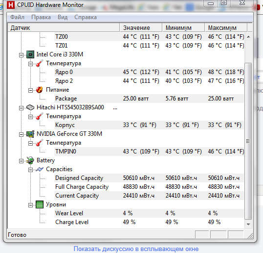

Как видите на скине моем состояние отличное , ноуту 3 года . Уровень износа 4%  . Работаю от сети , иногда и от батареи .
