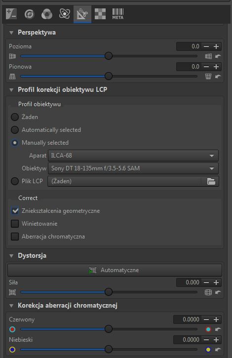

Niezmiernie cennym narzędziem w RT są profile aparatów fotograficznych i obiektywów różnych producentów, które wykorzystuje się do korekt niedoskonałości obiektywów (np. dystorsji). Można, albo użyć opcji automatycznej, albo ręcznej. RT zawiera, stale uaktualnianie w kolejnych wersjach, profile korekcyjne, które w opcji ręcznej wywołuje się z bardzo bogatej listy marek i typów aparatów oraz obiektywów. Można też wskazać osobny plik LCP.
Zakładka geometrii pozwala także i ręcznie korygować błędy dystorsji oraz aberracji chromatycznych. Dystorsje ujawniają się szczególnie dokuczliwie podczas fotografowania architektury, gdy linie proste zamieniają się w szpecące nienaturalnością łuki. Dystorsje bywają beczkowe i poduszkowe. Beczkowa objawia się tym, że obiekt idealnie prostokątny (futryna drzwi, bryła budynku, rama obrazu) staje się w kadrze jakby rozdęty na boki. Poduszkowa objawia się efektem przeciwnym, a wtedy wierzchołki fotografowanego prostokąta są jakby nienaturalnie wyciągnięte, a boki są wklęsłe. Wady te likwidowane są idealnie, albo profilem korekcyjnym, albo ręcznie.
