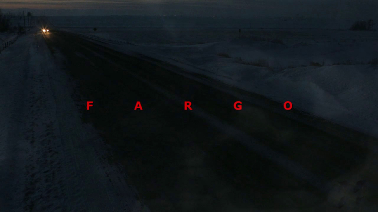

Voilà j'ai un KD-49X8305C et je suis globalement très content de mon investissement (depuis déc. 2015) excepté concernant la qualité des noirs dans les scènes sombres.
Je vais essayé d'être clair
Dans le coin inférieur droit et partiellement au centre de l'image, lors de ces scènes sombres, les noirs deviennent gris, un peu laiteux, de même lors de transitions "écran noir" et bien mon écran n'est pas totalement et uniformément noir (un peu comme sur l'image que je joins à ce message qui est juste pour illustrer mon propos). Sur les scènes normales dites pleins jours, les noirs pouvant apparaitre dans ces zones sont bons. S'il s'agit de noirs de dessins animés ça va aussi... En fait cela apparait quand je regarde les programmes Netflix ou films TV.
J'ai essayé divers profils d'affichages, virés les options qui ne servent à rien tels que les capteurs de lumières, les corrections de contrastes etc...
Je n'arrive pas trop à voir ce que je peux faire pour éviter ça...
Quelqu'un peut-il m'aider?
Encore merci d'avoir pris le temps de me lire!
