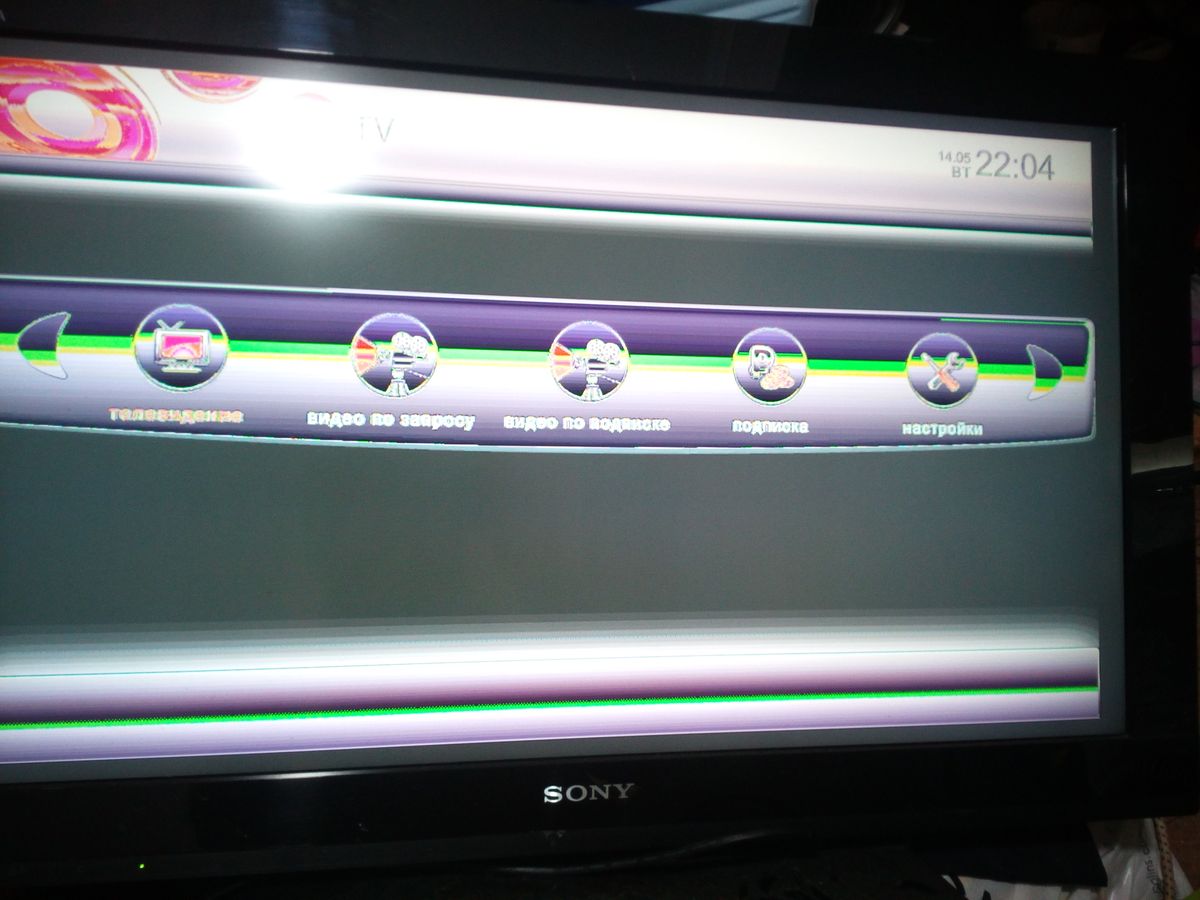

всем привет! изображение похоже на данные тепловизора, но при выводе на экран менюшки , всё что попадает под окно даёт нормальное изображение... прошивка стояла 3** переустановил с сайта 4.09* , но не помогло(((
куда копать подскажите пожалуйста.

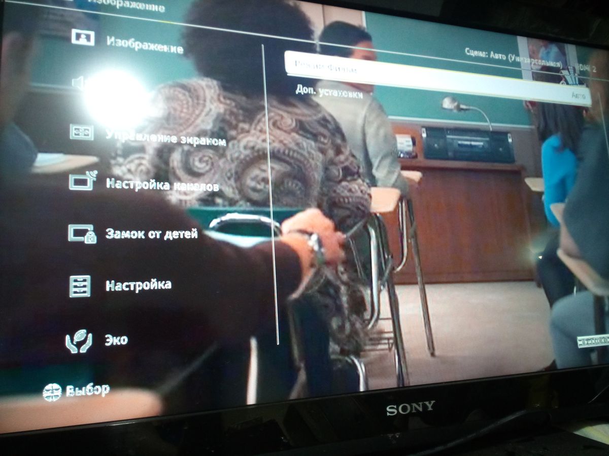

выведено меню на экран отображение нормальное
где меню ,там изображение отличное

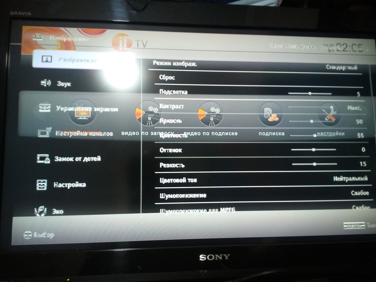

1. как есть
2. с наложением фильтра "МЕНЮ")))

приветствую!
я прошивку обновлял,и сброс делал..
повезло, что нашёл материнку от такого же , но 40" в течении суток )).. они одинаковые полностью
установил новую материнку, обновил прошивку , опять новый телевизор )))
