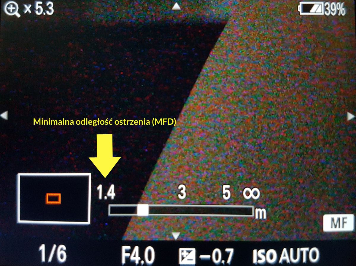

Po prostu w zależności od ogniskowej, zmienia się minimalna odległość ostrzenia. I właśnie w zakresie mniej więcej 180-400mm wynosi ona ponad metr (co automatycznie wyklucza wyostrzenie z tej odległości). Możesz sprawdzić to przełączając pokrętło pracy Autofokusa w tryb MF i kręcąc pierścieniem ustawiania ostrości (wtedy pojawia się skala odległości).
Spójrz poniżej (zrzut z RX10M3 leżącego na moim biurku) - wartość po lewej stronie wskazuje na tę odległość.
Mam nadzieję, że rozwiałem Twoje obawy.
