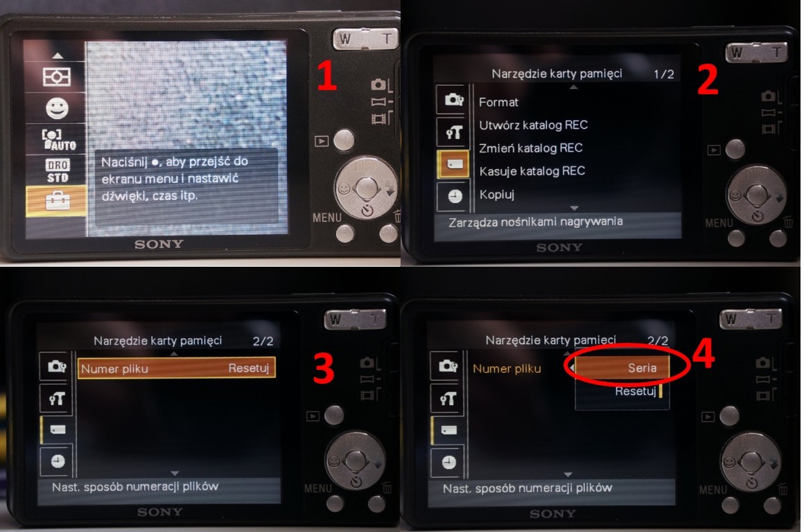

Najprawdopodobniej masz ustawione w menu numerację zawsze od 1.
Zmień w Menu - Ustawienia - Narzędzia karty pamięci - Numer pliku - i masz do wyboru albo Resetuj (i tu ustawia zawsze od numeru 1) albo Seria (i tu powinien kontynuować niezależnie od kasowania).
Piotruso jest niezawodny,
a już zrobiłem ściągę obrazkową..
Może jeszcz komuś się przyda

Co prawda ustwaione było na "SERIA", ale zainspirowałeś mnie do "pokombinowania".
Mianowicie usunięcie folderu powoduje resetowanie zdjęć nawet jak była SERIA. Usunięcie tylko zdjęć w folderze powoduje naliczanie numerów dalej.
