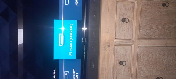

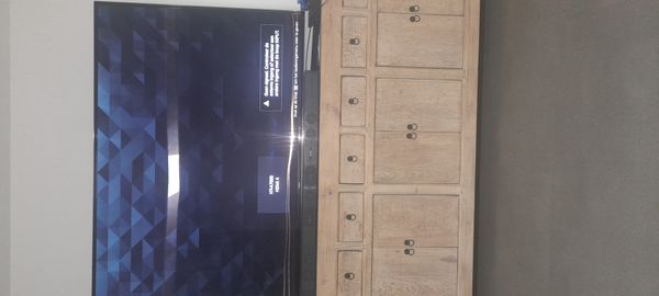

Ik ben nu een stap dichterbij.  EARC connectie is goed (geloof ik) de tv herkend de soundbar . Maar nu staat er geen signaal .

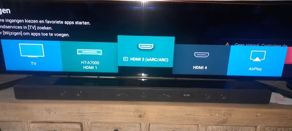

Ik heb nu een ultra high speed HDMI kabel en het lukt nog steeds om de soundbar te koppelen. Ik heb de tv en de soundbar gereset . Op de HDMI 1 en de EARC staat de Hta7000 verbonden maar geen signaal.

Waarom staat er bij HDMI1 de HTA7000, heb je meerdere kabels aangesloten?
Sluit is alleen de eARC kabel aan op de juiste ingangen.
